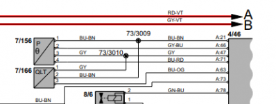

Появилась проблема. Ошибка 0190. На ходу машина начинает дергаться, сбросишь пару раз газ и в роде все проходит, но еще было раза 3 и так: при запуске двс, - заведется и заглохнет. Проблема в давлении в топливной магистрали. (или проводка или датчик) Датчик менял, ничего не изменилось. Хочу попробовать прозвонить проводку от датчика до ЕСМ. Нужна распиновка колодки подключаемой к ЕСМ. И думаю может быть еще влияет абсорбер бака, хотя мало вероятно, но продуть его тоже не мешало бы. т.к. при заправке на азс, пистолет постоянно отстреливает. В общем в целом есть у кого какие репризы и информация? Буду благодарен помощи, спасибо.

Привет ! 7/166 это что . Вида нет сейсас .
Привет 7/156 - датчик температуры и давления топлива, человек схему на него попросил.
Огромное пасибо! Сниму на днях разъём, попробую для начала прозвонить этот участок проводки, а там видно будет, куда дальше копать.
Я просто хотел узнать , что 7/166 . Может замыкает на + или -.
у меня их 2, один с родного движка, второй с контрактного. Езжу сейчас на контрактном, родной двс разобрал на зч, вот с него то и поставил, но проблема не ушла, значит оба датчика похоже здоровы.
