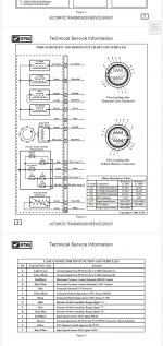

По сопротивлению соленоида, меряли на холодную 4.5 Ом, на горячую 6.5 Ом, с учётом погрешности тестера, вроде в норме.
  • Club Volvo. Ru - Ошибка ТСМ 0010, 4т65е, Соленоид давления слишком низкий уровень сигнала.
    113.6 KB · Просмотры: 8
