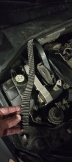

Romik1976 написал(а):
но я до запуска двигателя постучал по клапану палкой
Надо было ремня дать))
Я тут одну девушку летом на дороге тормознул, дым валил из под правого колеса. Достал ремень, как у тебя на фотке. Огрызок терся о шкивы и плавился) Только у нее не грм ремень порвался, а агрегатов
