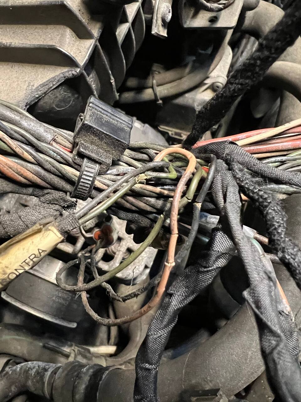

— Следующие 40 тысяч километров я проездил без лишних визитов на СТО — только расходники. А потом проявилась «болячка» иномарки. Мой Volvo V70 — переходная модель, выпущенная в декабре 2016-го (эксплуатация — с 2017 года). В итоге мотор здесь стоит двухлитровый от SPA — платформы следующего поколения марки (Volvo SPA — Scalable Product Architecture. — Прим. авт.). Соответственно, старых компонентов — одна половина, а другая — новые. И вот у меня накрылась катушка! Из-за слабой оплётки провода стали деформироваться. Приняли решение их все перебрать, заново перемотать, разве что жгуты оставили заводские. Сказано — сделано.
Конструктивно ничего не меняли: как был «завод» — так и остался. Добавили манометр, чтобы точно знать, сколько кубов газа осталось, и вывели отдельную фишку в моторный отсек для чтения ГБО. Сделали, но появилась ошибка по бедной смеси. И тут началось!
— Ездил к мастеру чуть ли не каждый день — не получалось чётко отрегулировать! Сперва я заказал четыре новые бензиновые форсунки — не то, катушки — тоже не оно. Сменили крышку заливной горловины с мембраной (крышка Volvo 32140004 типа маслоотделитель), которая установлена в ней, — ещё одна особенность переходной версии. Из-под этой самой мембраны был подсос воздуха, отсюда и обеднённая смесь. Поменяв расходомер, ошибка по бедной смеси была решена.

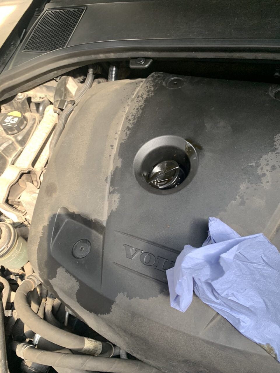

Честно скажу: купил сразу дешёвые — Patron, чтобы просто попробовать. Не вышло. Они не держали крышку, из-за чего масло стало закидывать, а весь двигатель оказался в техжидкости. Кроме того, досталось днищу и даже багажнику! Привезённая из Польши оригинальная крышка с расходомером обошлась мне в 700 рублей, прочие расходники и работа — ещё 905 BYN. И хотя перебрали практически всё, но, как говорится, дело было не в бобине. Проблема исчезла, а «напакостил» именно расходомер.

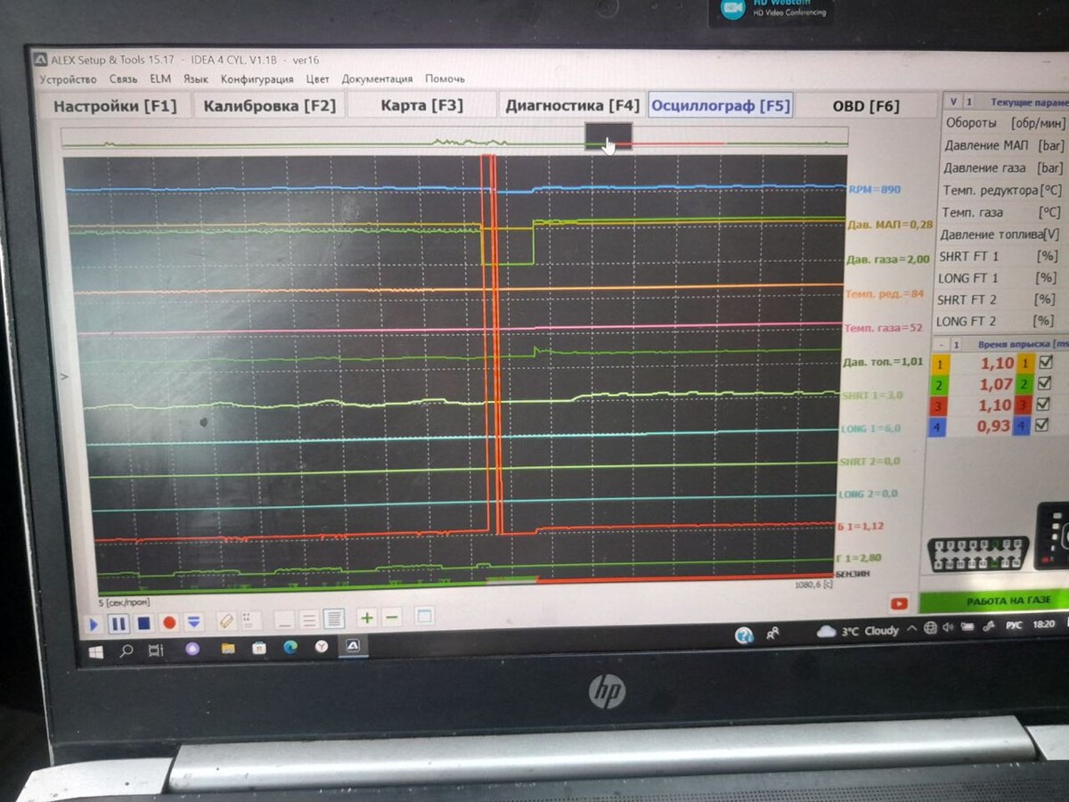

— Тем не менее меня не отпускала тема того, что не получается нормально почитать газовые блоки через компьютер. Всё-таки я часто по работе езжу в Москву, плюс трое детей в семье, поэтому стать в дороге желания не было. Сев на «газовую иглу», отказываться от ГБО тоже не хотел, — улыбается владелец. — Короче, нашли мы в Польше «мозги», которые мне закинули в Volvo. Цена с работой — $650.Конструктивно ничего не меняли: как был «завод» — так и остался. Добавили манометр, чтобы точно знать, сколько кубов газа осталось, и вывели отдельную фишку в моторный отсек для чтения ГБО. Сделали, но появилась ошибка по бедной смеси. И тут началось!

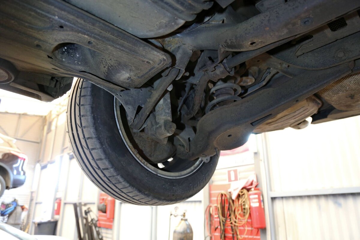

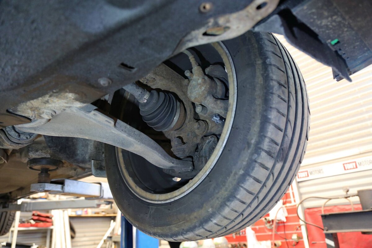

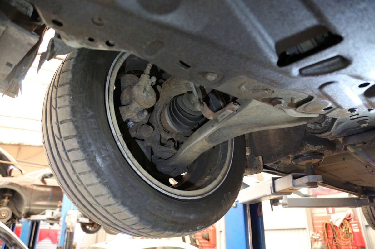

На подъёмнике
Проверить состояние метанового Volvo V70 отправляемся на независимую СТО Tony Motors. Узнаем, какие замечания найдутся у специалистов к состоянию универсала, пробег которого перевалил отметку 380 тысяч километров.Сняв защиту картера двигателя, мастера констатировали, что мотор и все сопутствующие механизмы залиты маслом. Про причину такого «пейзажа» владелец рассказывал ранее в материале, уточняя, что проблема устранена, потому лишний раз на этом факте останавливаться не будем. По словам мужчины, в планах у него произвести мойку двигателя специальными составами.
— Диагностика ходовой части автомобиля показала необходимость замены сайлент-блоков продольных рычагов задней оси, а также развальных рычагов задней оси.
— Есть косметический окрас по водительской двери и на крыше. Видимо, на крыше доустанавливали «плавники» и где-то немного задели. Там буквально пятнышко, кружок подкрашенный.
— Помню, что по какой-то двери был окрас, но забыл, что по водительской, — подмечает владелец. — Машина ведь была из-под шведского такси, поэтому мы полностью перебирали провода. И вот по поводу этого кастомного «плавника» не знаю, не могу ничего сказать. Значит, это произошло ещё в Швеции. Зато что-то новое для себя узнал!
Диагностика электронных блоков управления не выявила активных ошибок в работе систем автомобиля.
