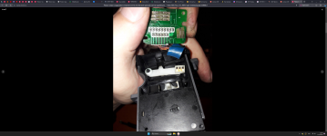

Было похожее, но они горели. Разобрал блок поворотников, дорожки все в каком-то масле, протер спиртом, 5 год никах проблем.

Еще раз повторяю, заклинили поворотники, снял кожух руля, снял не знаю, что это (с переключателем поворотников), там ПЛАТА.

Подрулевой переключатель это называется. Там должна быть смазка на контактах.
Согласен, но клинило. 5 год все работает без проблем. Повезло.
Клинило сам механизм пластиковый фиксации , который с ручкой связан.
Проблема была не в масле на контактах.
Просто когда вы его расковыривали осколок пластика сместился куда то, вот и расклинило переключатель.
