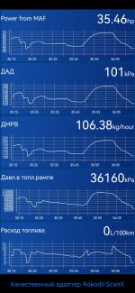

Бака хватало на 1250 км трассы стабильно. Потом началось.
Первым симптомом было показания мгновенного расхода при сбросе газа уменьшаться стали постепенно, но не всегда. Сейчас бака и по компу и в реале 800-900 км.
На графике скорость 85 на круиз-контроле. Педаль не трогаю. Нагрузка увеличивается из-за перепада высот на трассе. Расход падает на 4 литра, но на автомобиле не как не выражается.
Т.е. если я буду ехать против ветра или в горку, то будет экономичней, если одновременно, то из лючка польёт.
    194 KB · Просмотры: 5
