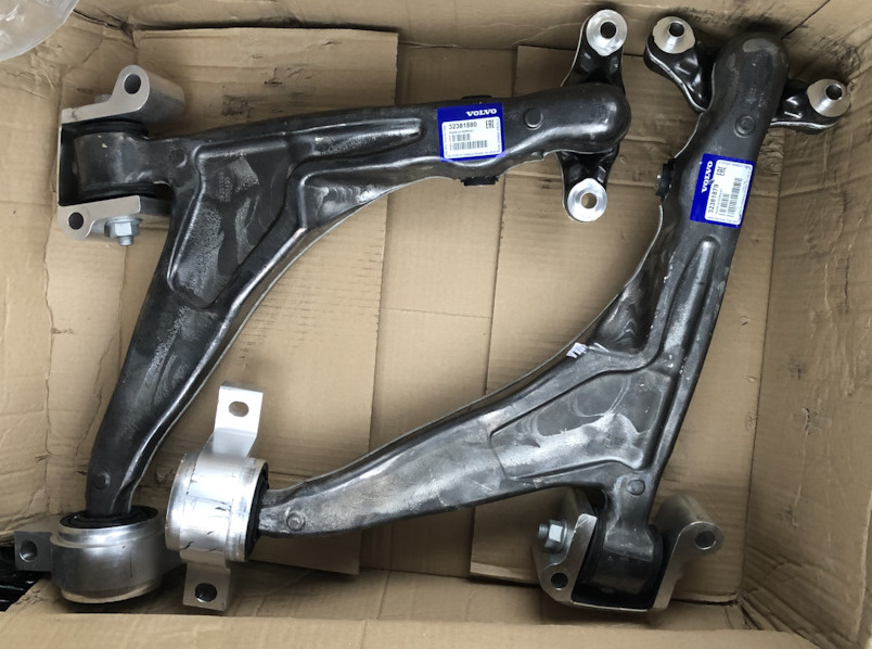

Добрый день. Приговорили шаровые опоры.Меняются в сборе с рычагами. Подскажите, есть ли надежный неоригинал или может кто восстанавливает шаровые и это работает.
ginich
все нормально восстанавливается и пробеги уже на восстановленных нормальные есть, сам делал год назад, все ок, стоит копейки.
Может для оригинального рычага есть аналоги, в которых шаровая может меняться отдельно. Такое где-то уже было, но только для задних рычагов подпружинных, в которых сайленты на оригинале поменять можно только с определенным геморроем.
Такие же они, рычаги эти, только выглядят сомнительно

Много кто делает. Куча есть в интернете сайтов. Вопрос на каком оборудовании, с применением каких материалов.
По простому развальцовывают и набивают твердый пластик или делают новый палец и потом вставляют и завальцовывают.
Вопрос надежности и уверенности открытый. Вопрос риска получить на скорости на ямку велет шаровой с непонятными последствиями - каждый сам для себя оценивает риски.
Из личного опыта изучал вопрос. Делали в РБ на производстве и типа все по "заводскому". После года эксплуатации люфты и переделали "по гарантии". Для себя принял решение установил новые.
На том же авито полно китайских клонов - первое и явное отличие цвет. По качеству кто ж его знает сделаны на заводе или в сарае дедушки Али.
Номера актуальные для ХС90 ( на ХС60 вроде тоже самое)
32381881 Пр.
32381882 Лв.
Ориентир цены 25 тыщ за рычаг - думаю найдете оригинал
Рычаги на хс60 и хс90 одинаковые...но на хс60 они сделаны в Китае( маркировка прям на рычаге),а на хс90-в Норвегии,(тоже на них написано),хоть у них разные номера- рычаги взаимозаменяемые,китайский на вид имеет более жидкий сайлент блок,шаровые можно восстановить,по нормальному -это не прям копейки...у меня есть оба варианта рычагов,на обмен с живыми сайлент блоками...

Я тут. Что мне надо сказать? Вопроса не вижу. То, что идут с рычагом - да. То, что можно «восстановить» ну это форумом ошиблись. Точнее маркой. Себе менял бы рычаги в сборе не раздумывая, разумеется.

У меня ничего не поменялось,всегда есть в наличии восстановленные обменные рычаги с ...цены на сегодня с надписью made in china -10000 р ,с надписью made in Norway - 15000 р.,гарантия 6 месяцев,с шаровыми опорами,которые становятся ремонтопригодными в дальнейшем...новые рычаги тоже есть в оригинале и неоригинале...

Добрый...я не помню какие там рычаги,довольно редкий зверь,дайте вин

На ней шаровые отдельно изначально меняются, насколько помню.

Поздние вроде уже с аллюминиевыми рычагами и шаровыми в теле шли,а не со штамповкой с заклёпанными шариками...вот чего мы гадаем? Даст вин,глянем
