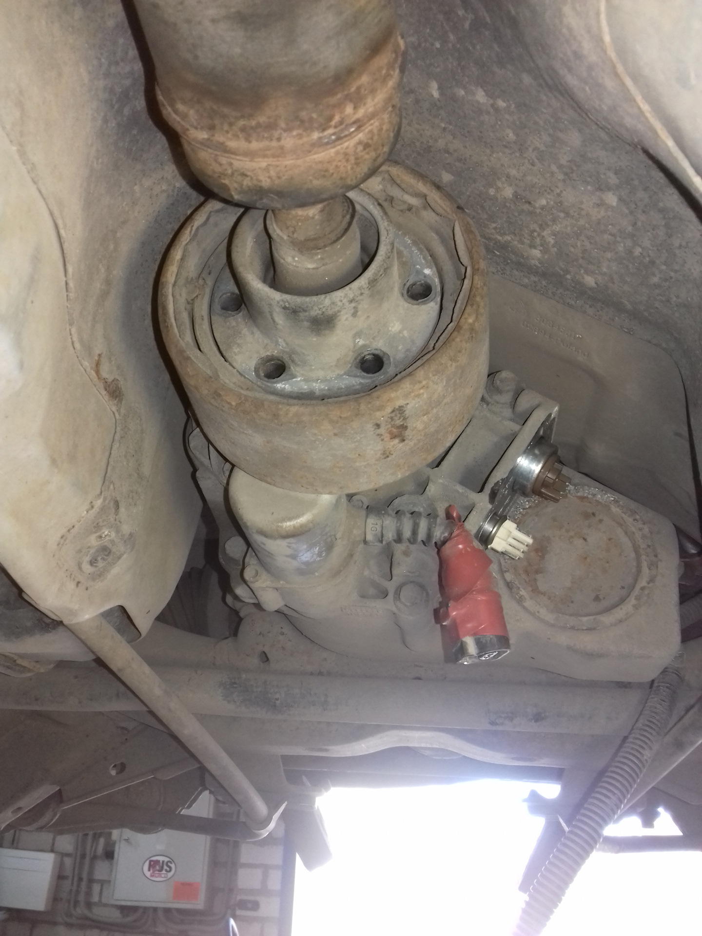

Здравствуйте! Люли добрые, выручайте пожалуйста!!!
Помер насос халдекса, снял халдекс, промыл, поменял фильтр, а с насосом беда, открутил 2 болта, а снять насос не могу ощущение что на клею(( как его выбить/ вынуть/ снять? Уже весь корпус покоцал. Можно его нагреть, чтоб снять? Насоса нового нет, но есть моторчик в сборе, хочу поменять его.
Заранее спасибо!!!

Выдернул я все таки этот насос и не стал его восстанавливать, купил пока БУ не восстановленный , знаю возможно пустая трата денег, но на время пойдет, разобрал халдекс, промыл поменял сальники, на задней раздатке тоже сальник поменял на приводе, совливит раздатка по стыку после нг буду доделывать все, поменял за одно ремкомплект задних супортов, колодки с дисками, там от дисков одно название. Теперь есть полный привод и тормоза. С... как можно так машину гробить?!! Фото к сожалению нет, не до этого было

Я его и молотком и отверткой, у меня вчера желание было расхерачить кувалдой муфту и пойти купить новую))) но насос раньше сдался чем я!
Если надо будет кому нибудь моторчик насоса новый, продам.
насосы такого типа выдергиваются без проблем, так как у них аллюминевая часть крыта лаком. А у новых в пластиковых корпусах, аллюминий голый , деградирует.
так же насос можно было бы восстановить, но не китайрасходниками, и не китаймоторами, и он бы прохадил гарантированно дольше, чем те новые насосы которые в продаже.
