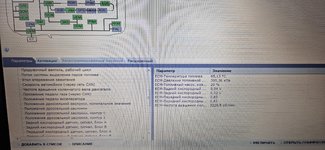

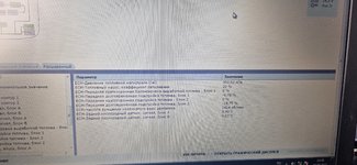

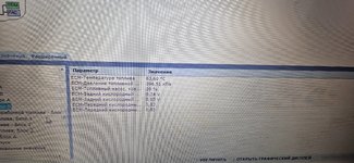

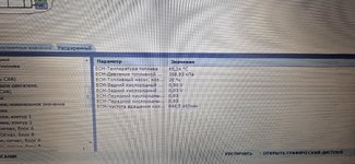

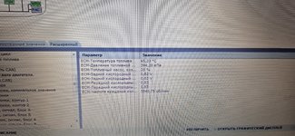

Две дальние лямды показывают 0.83в обе без изменений в различных режимах работы и в аварийном режиме
Две другие лямды
От 0.03в до 0.08в
От 0.05в до 0.1в
Точне сказать могу только завтра, это все примерно
Две другие лямды
От 0.03в до 0.08в
От 0.05в до 0.1в
Первые датчики должны отображать показания не в виде напряжения, а в безразмерной величине лямбда, которая должна быть около единицы . Надо уточнять данные.
Хорошо, завтра уточню, отвечу

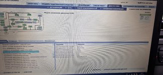

В общем вот такой результат
У Вас постоянно богатая смесь и топливный насос работает на нижнем пределе мощности при этом давление якобы нормальное, это странно. Я еще просил данные по топливным коррекциям. И почему то один из задних датчиков показывает бедную смесь при том что передний показывает богатую, там нет подсосов воздуха случайно по сварке, там где вытаскивали каталик? Надо разбираться почему смесь такая богатая, проверить давление топлива манометром, считать топливные коррекции.
Все сделаю, отпишусь

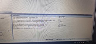

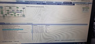

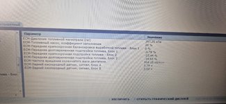

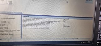

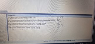

По топливным корекциям вот результат, по давлению манометром только в понедельник смогу
Зря вы из списка убрали передние датчики кислорода, лучше было убрать давление топлива. Такое ощущение что передний лямбда зонд сильно врет насчет богатой смеси. Вы точно меняли местами передние датчики для проверки ? Давление топлива похоже имеет достоверное значение, можно его не замерять. Если датчики менялись, сбросьте в ECM- расширенное топливные коррекции (fuel trim) , отключите передний датчик (блок 2) и посмотрите как будет работать, будут ли пропуски, и показания заднего датчика.
