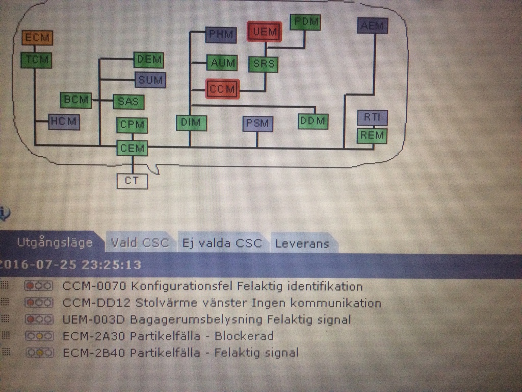

Первые две ошибки это отключенный подогрев одного из сидений
Третья это диодная лампа в багажнике
Четвертая и пятая это те ошибки, которые сначала были постоянными, и был красный символ. Когда же я приехал домой после изменений, они стали желтыми. Я все стер, и они больше пока что не появлялись.
@norge написал(а):
Расход масла сейчас примерно пара литров, или чуть больше на километров 500-600.
Это очень дохрена. Очень-очень. Пока этот вопрос не решишь, сажевый будет ложиться регулярно, укладывая за собой, с указанной на фотке ошибке 2А30, в аварию всю машину. Почитай в дизельной ветке, есть тема про жор масла на Д5.
