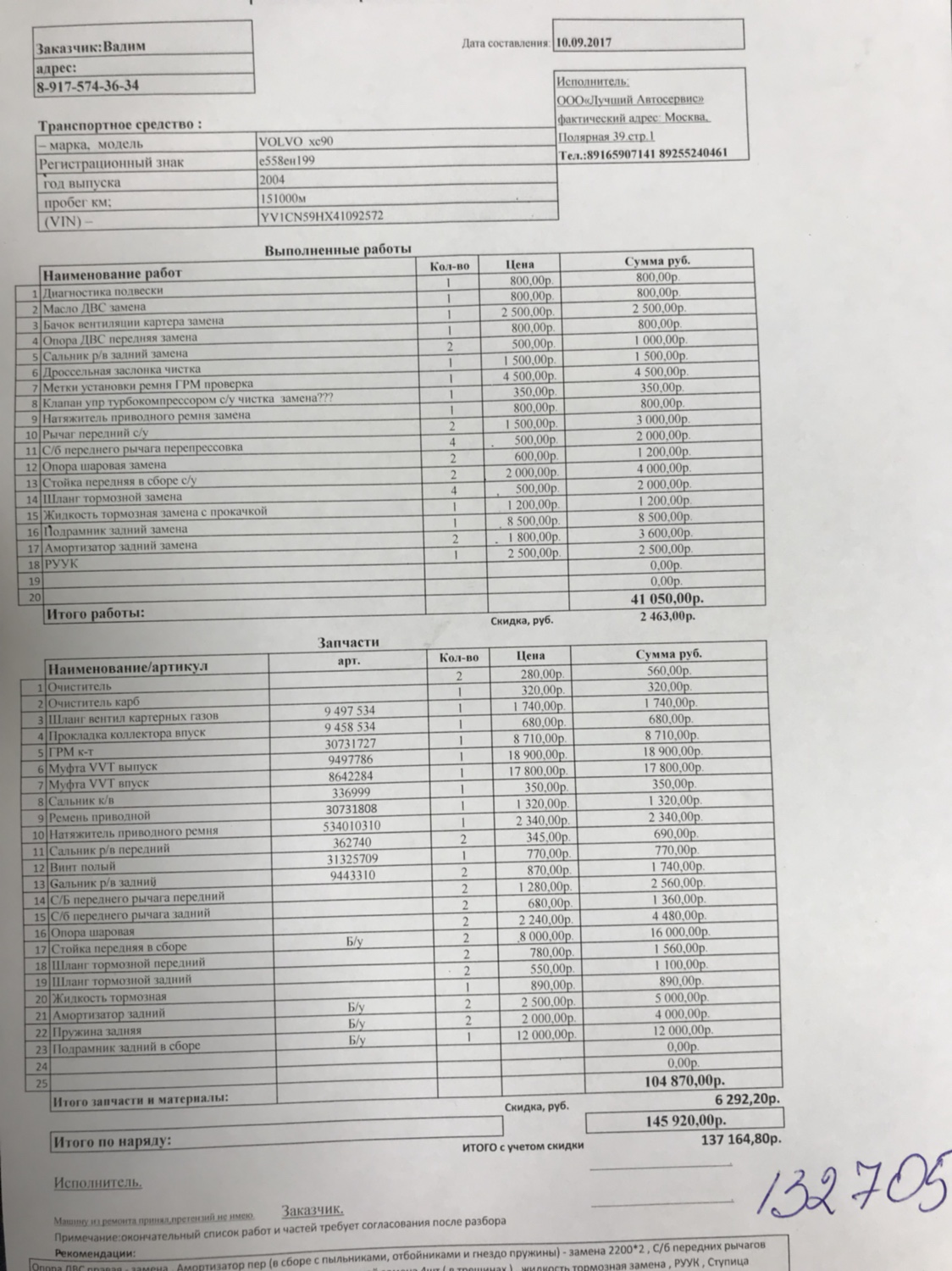

В Субботу днем поехал на строй рынок купить мелочь всякую. Закупился, завожу машину, она заводится обороты 800 и сразу глохнет, второй раз, та же фигня, третий десяты раз, пофиг, ничего не помогает. Делаю финт ушами, завожу и сразу жму педаль газа, выставляю таким образом обороты в районе 1000, другой ногой жму тормоз и включаю драйв. Еду, ехать мне пару км по безлюдной местности, доехал, норм, даже когда остановился работала на холостых как ни в чем не бывало. Ну я заглушил машину и решил отметить это дело пивком. На следующий день надо ехать домой, жене рассказал о приключениях с машиной и решено было ехать сразу в сервис, машинка кстати завелась как ни в чем не бывало. Позвонил Шурику, он мне дал номер Алексея Asmoskow, Алексей в свою очередь номер Михаила (приемной). Договорились с Михаилом что подъеду к 17 часам, по факту приехали к 16. Он задал вопросы по заправке и качеству бензина на ней, и пришли к выводу что надо подключать диагностику и искать причину. Машину мы оставили. В этот вечер Михаил позвонил и сказал что у меня ремень сбился на два зуба, и что есть люфт в муфтах VVT хотя они не текут. Так же он предложил поменять ремень грм, ролики приводной ремень и сальники распредвалов и коленвала. У меня в машине давно уже ездил бачек маслоуловителя, и два патрубка к нему, мало 5W40 8 литров и фильтр маслянный. Договорились что он все это меняет плюс покупает и ставит новые муфты VVT на впуск и выпуск. Когда приехал во вторник вечером забирать машину, было озвучено следующее, я не докупил один из патрубков для маслоуловителя, + они чистили дроссельную заслонку (обговаривалось), и патрубок турбины.
Ну и между делом спрашивает меня Михаил, давно ли я занимался подвеской? С его слов " живого салейнтблока там нет ни одного, стойки все умершие машина ездит на пружинах, тормозные шланги все в трещинах, так ездить нельзя".
Я собственно подозревал что так оно и есть и сомневаться в его выводе у меня небыло причин.
Далее мы начали считать во вчто мне это обойдется. Новый аммортизатор передний 5400р\шт, пружина он сказал в районе 2000р. + все навесное на аммортизатор (чашка, пыльники, упорный подшипник) а так же снять поставить, не помню сколько, можно посмотреть в заказ наряде, но выходило что новый очень дорого получается, а это надо умножать все на 4.
Решили что у них есть в хорошем состоянии БУ аммортизаторы в сборе и это будет в два раза дешевле. Тормозные шланги там что то в районе 700р\шт обошлось неоригинал новые, норм я считаю.
Далее передние рычаги, новые не оригинал и не китай обходились в 11000р помоему, а заменить шаровую на новую + два сайлентблока перепрессовать и купить соответственно выходит опять же значительно дешевле. Решили что перепресовываем старый рычаг.
Теперь задняя подвеска, я был против замены пружин с зади, но он сказал что сравнит мои пружины со своими, и если они будут не просевшие то оставит мои пружины на месте, а из списка удалит свои пружины. Теперь самое главное, сайлентблоки, если считать их все по отдельности, плюс перепрессовка он мне объявил 31000р. Либо предложил за 12000р + 8500р снять поставить подрамник целиком с сайлентами в отличном состоянии, итого 20500р что значительно дешевле. На все дает гарантию 2 недели вроде.
Я конечно понимаю что это все БУ, но денег у меня сейчас в притык хватает на то что есть, на новое сразу в таком объеме не хватило бы.
Псоле всего что подсчитали мне выставили так сказать ценник со скидкой что то в районе 1700р (это была скидка с суммы 66000р за работы и запчасти по мотору). Я сказал Михаилу что мне Алексей писал на форуме что если счет будет более 50000р то скидка будет от 5%. Михаил поросил показать ему его слова что я и сделал открыв форум и его сообщение, Михаил согласился и предложил скидку в 6.6% А после того как мы все посчитали с подвеской и перевалили за 100 то он сказал что сделает скидку 10% на работы и 7% на запчасти. В итоге со 145000р счет будет 132000р он там ручкой дописал.
По стойкам уже все выяснили, цена завышена, снизили до 5000р\шт передние стойки, 2000р\шт задние стойки. Но добавляем к этому стойки стабилизатора, подушку двс и реактивную тягу АКПП
В общем неделю откатался, все отлично вопросов по качеству работ и срокам нету, есть вопрос только по передним стойкам аммортизаторов передним, они сверху стали мокрые, завтра сделаю фото.
