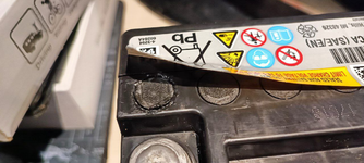

причем долив воду в 5 летний агм,
Я хотел расковырять, но амеры плотно запаяли, надо сверлить и потом затычки искать
[automerge]1676384529[/automerge]
Запайка вот такая, ножом не получилось

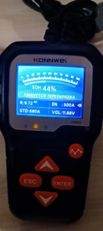

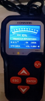

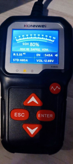

К вопросу о "выкинуть и на новый" на помойку варту хотели отправить, Эксплорер товарища не запустился в январский мороз. Он, конечно, сразу купил новый. Ну я забрал посмотреть, насколько варта мёртва:
До:
После зарядки:
И нормально держит заряд.
Реакции: liner, TugoDum и Robert
