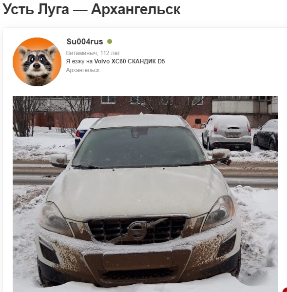

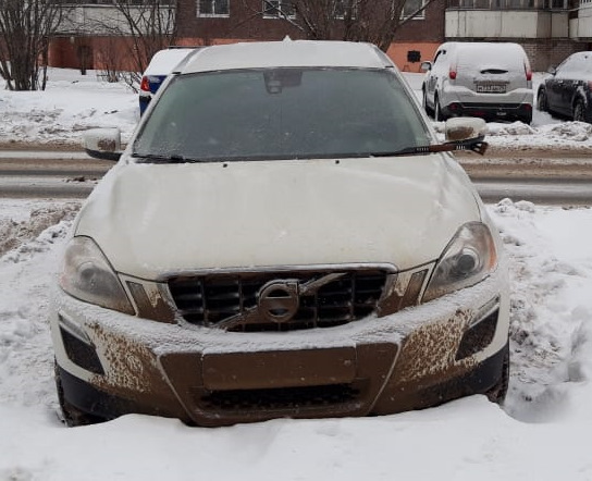

Да три фальш-старта и пишет - " Отопитель на сервис обсл." Диагностика по ВИДО должна показать ошибку. Но когда появится предупреждение о сервисе. Я рассказал про собственный случай утечки батарей. Я приехал из Усть-Луги , а утром написано- " разряжена АКБ". Сейчас езжу на той же АКБ а новая в запасе.
