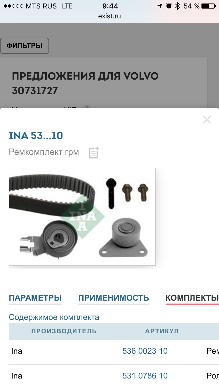

Ну вот фото неоригинал, болты то представлены на фото
Замене также подлежит крепеж с нанесенной "стопорящей жидкостью", к коему относятся обсуждаемые болтики.
Ну да, что-то этот момент я упустил. Правда, только один болтик был покрыт стопорящей жидкостью. Болтик опорного ролика был сухой. Я его на всякий случай тоже фиксатором смазал.
