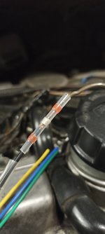

Добрый день, уже несколько лет наблюдаю при съеме свечей зажигания лопнувшую изоляцию некоторых проводов в косе у разъемов катушек зажигания. При распаковке гофр, внутри жгута изоляция при этом вроде и годная, т.е. при самых крутых изгибах она не лопается, сами гофры тоже не рассыпаются. Но у катушек, где проводка не в гофрах, пластификатор из проводки видимо уже давно испарился и изоляция разваливается.
Кто нибудь занимался вопросом, как лучше восстановить изоляцию? Нашел на драйве, как владелец все это замотал изолентой, выглядит не очень опрятно :)
Менять жгут на новый тоже вроде кажется не пропорциональной работой..

Ремонтом, очевидно) приедут силиконовые кембрики, прикинем их пригодность и если все ок, они будут натянуты через разрезы проводов, дальше все будет обратно срощено гильзами (возможно, с пайкой), и на это все тоже будут натянуты кембрики.
Если кембрики не понравятся (кто знает, что китайцы считают силиконом), буду думать дальше, воспользовавшись другими советами, собранными в теме..

Кембрики прошли поджарку зажигалкой и лежат теперь в масле, неделю уже, вроде все ок.
Но сам китайский силикон в кембриках не совсем такой как привык видеть на проводах для котлов, жестковат, что ли, вообще сперва подумал, что не силикон это..

Добрался таки... 2,5 часа делов.. заводил после каждой катушки
Вот только гофра 10ка теперь трудоёмко одевается, 12мм поставлю

может быть.. но, я купил всё на 2,2тр, и раньше чем обнаружил эту косу (с доставкой 4тр)
..и соединять всё одно почти столько же проводов, и в одном месте

Поставил новые разъемы?
Ну да, про которые выше писал
..и термоусадку на все провода на длину жгута одел, 1:4 усадка

Мне не нравятся разъемы с али. У нас ведь нет претензий к пуговицам..можно было натянуть теромоусадку на раскушенный провод и опрессоваться потом?
