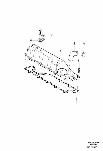

Здравствуйте. У меня по ходу та же проблема появилась: свист на горячем, пропадает если вынуть масляной щуп. Но двигатель у меня Т6. Как я уже понял на этом двигателе клапан вентиляции картера не совмещен с корпусом масляного фильтра так как это описано выше. Стало быть клапан с мембраной должен быть в другом месте. Стал искать по Виде и нашел вот эту вот часть - 30788484 (на рисунке с номером 1). Подскажите знатоки, правильно ли я рассуждаю? Получается мне надо менять или разбирать эту именно "крышку"?
Для уточнения машина S80 II 2008, 145 ткм.
little, а просто замены прокладки под ней не поможет??? получается на моторе 3.2 и Т6( новом) мы попадаем на замену крышки????
FreeM@n, Не поможет, клапан в крышке и он залипает после использования г...ного масла. Так что тебе не грозит))))
