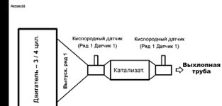

@Janvar, Передымили заново впуск, уже с учётом замечаний. Ничего нет. @Mike15, до мастера не дозвонился, снял показания своим сканером. Вот что получилось.
[automerge]1634476695[/automerge]
[automerge]1634477706[/automerge]
Показания на холостом ходу. Все вроде в допуске, согласно приложению
