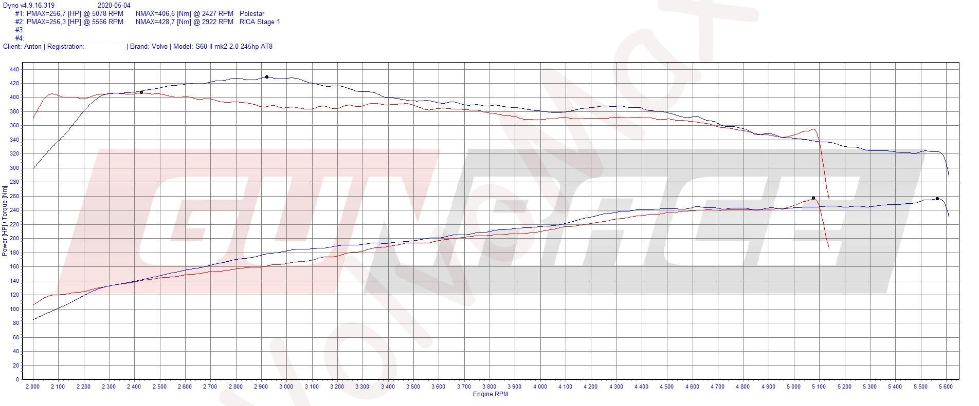

Всем привет. Подскажите стоит ли шить полестар на s80 b4204t11, полного привода нет? Не гонщик совсем (по ЦКАДу только могу превратиться в Фернандо Алонсо), но как и ТС хочется, чтобы эластичность была побольше. На сколько я знаю, что полестра затрагивает не только мотор, ни и коробку и полный привод при наличии, а у меня его нет. Вот и думаю смогу ли я ощутить какие либо изменения на переднем приводе.

Решайте сами, это замер на живом авто:
у Рики это был один из первых авто с данным ДВС, после замера они доработали ПО.
Повторно владелец на стенд не заезжал.
Модель другая, но ДВС и fwd идентичны.
Стока нет, т.к. полестар по сути и был стоком, залитым ОД.

Не ожидал такое четкое сравнение в лоб что называется. Спасибо. Но рика на сколько мне известно влияет только на мотор, а полестар в моем случае еще и коробку зацепит. Или я брежу?

Если вы начитались, что при прошивке "полестар" в коробку заливается некий "особенный" софт - вы заблуждаетесь.
Максимум обновление ТСМ до последней, актуальной, версии.
А вот связка ЕСМ-ТСМ (ДВС-АКПП) существует, при прошивке ДВС разница заметна. И не важно полестар, рика, и т.п.
А вот у рики доступен тюн. софт для TCM, подробнее можете почитать на сайте.
Ничего плохого и хорошего по поводу данного ПО для ТСМ сказать не могу. У автора, в случае прогона с рикой, так же залит ТСМ от рики.
Судя по графикам - нафига за него платить?) По ощущениям, может быть и иначе.

Согласен, но мы не видим тут стокового графика. А все таки 70 момента думаю будет ощущаться точно.

Если хотите, можете снять в сравнении)
Для данного авто стоком уже являлся полестар, софта для даунгрейта у меня даже не было.

То есть получается у меня может быть такая же история? Мотор на той s60 ведь тоже b4204t11 на сколько я понял.

Примерно да, в плане прироста (стало-было) в сравнении со стоком на конкретном авто.
Живого опыта не было, не каждая вторая s60/80 с этими ДВС.

Спасибо за инфу. Тогда сначала выясню какая прошивка у меня стоит. Хотя странно, почему тогда с завода не клеят логотип полестар )
