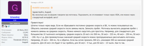

Касательно вязкости и зольности, рекомендуемой производителем. Сообщение камарада @Griandrej,
Club Volvo. Ru - Сколько масла идет в наш движок (D5244T17)? Преобразована в FAQ по маслу
И еще его-же весьма полезное разъяснение по поводу подсчета (без VIDA) пройденных после смены масла моточасов:
