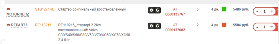

на срочную замену есть такое
а по вот этому номеру примерно то же самое, только сам номерок 24 000
