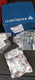

Тоже надо поменять себе все подушки. Купил правую хачинсон, переднюю и заднюю груши - феби и лемфордер, и втулку на реактивную тягу поменяю. Верхнюю наверное не стану менять. У меня с квадратным сайлентом и хрен поймешь когда она живая, когда нет. Этот сайлент начинает болтаться уже через пару дней после установки
