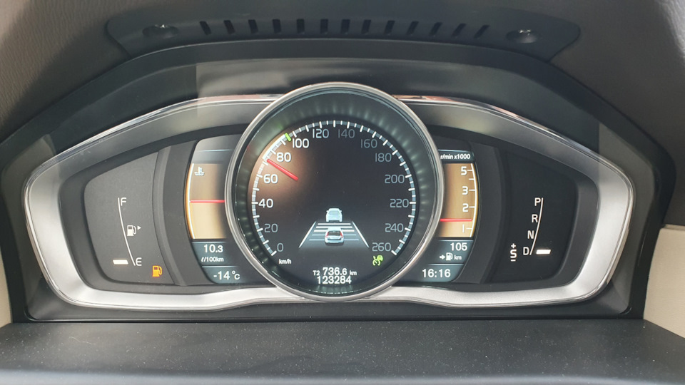

Осуществил давнюю хотелку, поставил ACC на свой xc70 my15.
Собрал необходимые железки, в Москве установил новую лобовуху и вакуумник, приехал в Питер к @viper и мне он за день все поставил и прошил.
20 минут езды по КАДу и все откалибровалось.
Счастья полные штаны!!!
Само тормозит, само разгоняется.
Единственное, я купил кнопки на руле с зелёной подсветкой, когда у меня белая.
В остальном все просто супер.

@Alex 86, шикарно, что так быстро откалибровался в такую погоду :)
И класс что все работает :dance3:
Радость была не сильно долгой.
Работать оно работает, но до первого "засыпания" машины, после чего адаптация слетает и система начинает требовать сервис. Ошибки можно сбросить, оно опять нормально откалибруется и будет опять работать до выключения авто.
