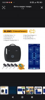

@Crio, по той ссылке, что тебе @blackkasper дал в начале темы, есть варианты с 5 датчиками. Как внешними, так и внутренними. Даже специально написано - Spare tire :1122590200:
Club Volvo. Ru - Установка датчиков давления в шины
пока склоняюсь к внешним датчикам..прикрутил перед поездкой на дальняк, и снял потом, пока не успели догнить..

Только поставил осенью. Пока все работает. Датчики на винтах. Батарейку можно поменять . 70 мат кстати залитые компаундом. Единственный минус это конечно шиномонтаж если что. Но пока причин волноваться не вижу. Батареи за полгода не разрядились.
