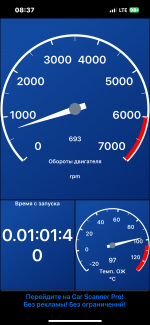

Добрый день! Прошу помощи у соратников по поводу возникшей проблемы с вентилятором радиатора. Вообщем проблема в следующем: как то раз после выезда из пробки загорелась информация о низком уровне охлаждающей жидкости. Остановился, открыл крышку, уровень пришел в норму, даже кажется с избытком. Закрыл крышку и поехал дальше. По итогу Обнаружена была протечка радиатора (бочку хана, да и время этому радиатору пришло на покой). Думал подсасывает воздух. Заменил радиатор. Дальше ездил с кондиционером (наконец-то наступило настоящее лето). И данная проблема не возникала. Периодически проверял уровень антифриза на горячую и холодную (уровень в норме с условиями расширения антифриза на горячую). Но как то раз, еду утром без включенного кондиционера и попадаю в пробку. После выезда снова сообщение: «низкий уровень ОЖ». Остановился открыл крышку бочка, уровень снова пришел в норму. И тут я вспомнил, что забыл когда последний раз у меня отрабатывал вентилятор при нагреве двигателя. Вообщем получается, что при работе кондиционера все вентиляторы работают. Без включения кондиционера в жару вентиляторы не включаются для охлаждения ОЖ. Поэтому и возникает предкипящее состояние антифриза. Даже на предыдущей неделе при дикой жаре в столичном регионе катаясь по месту (не по трассе) вентилятор не отрабатывал. Куда рыть? Куда копать?
Ps пробитие прокладки ГБЦ и трещину гильзы отбрасываю, так как проверяли химией, эмульсии в масле нет, дыма белого тоже, в бочке жижа не бурлит, патрубки не каменные. Да и не хочется даже думать об этом. Прошу помощи!!!
Я бы антифриз поменял для начала на нормальный с обязательной заправкой вакуумом. вентилятор тут не при делах.
Нормальный это какой?
Вообщем имею следующее. После вчерашнего уменьшения уровня, на холодную сегодня уровень сутра не восстановился. Если в поршень ушла, то моментом либо гидроудар либо белое облако из выхлопной трубы плюсом эмульсия в масле. Ни того ни того не было замечено. Может воздушная? Все таки радиатор недавно менял.
Также сделал замеры температуры в пробке сегодня. Температура при включенных вентиляторах (включил кондиционер) 79 град. После выключения кондиционера и печки до 97 поднялась. До 99 поднимать (рисковать) не стал, включил кондиционер.
