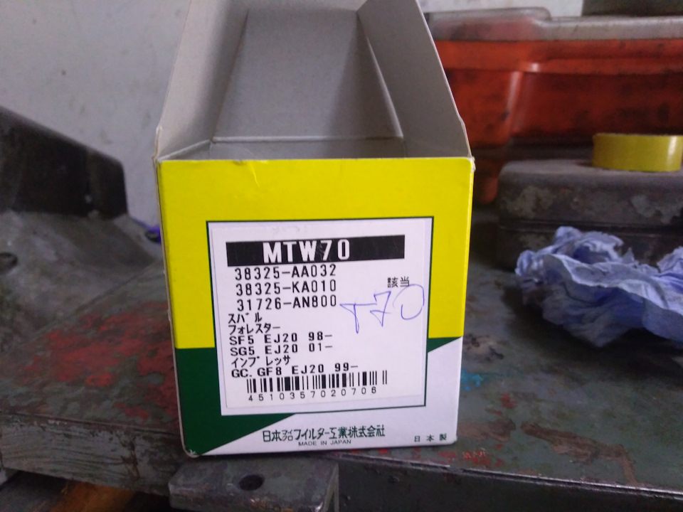

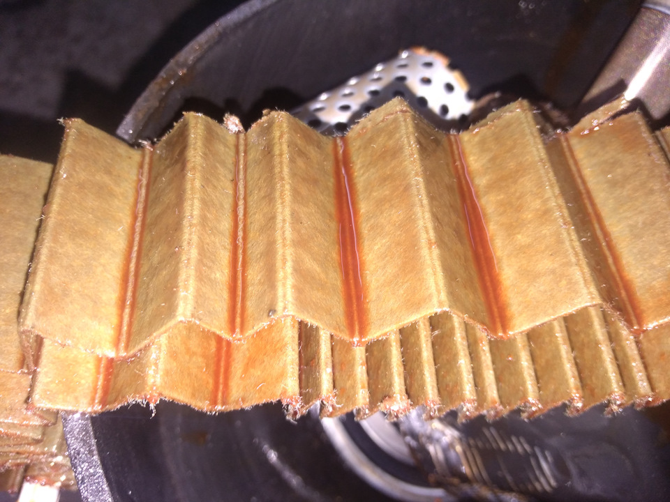

Если за это очкуешь, поставь кронштейн с внешним фильтром, он немало бумаги собирает.
Вот еще про установку фильтра.
Но вообще на грязных коробках, я помню, как раз стратегия неполной замены применяется. Типа, четыре литра нового масла потихоньку растворяет грязь, а полная замена резко забивает фильтр. Понятное дело, что это ни черта не доказано и вообще, но страшилок о вставшей коробке после именно полной замены было много.

А по поводу внешнего фильтра, пока еще не читал записи, щас займусь.. Но сразу мысль в голове что "забьет сразу же фильтр и встанет".. Имхо, такое надо на новом чистом масле делать, а не шмурдяк процеживать :dum:
Да вот и я об этом... Хотя в страшилках обычно фигурирует уже не просто грязная, а подубитая коробка. С пинками и прочими нюансами, которую пытаются реанимировать заменой масла. А у меня пинков не было.
В фильтре всегда перепускной клапан есть, даже если забьет элемент, будет просто в обход идти. По второй ссылке вроде именно так и случилось.

@Maeglin, заинтересовала меня тема с этим внешним фильтром. Да и по деньгам не особо дорого выходит :dum:
Единственное, чего я не понимаю - как его контролировать? Как понять, живой ли еще фильтр, или он забился и жижа херачит через байпас?
Просто поставить следующий или убрать фильтр через пару сотен км или ранее если АКПП начнет капризничать по недостатку давления масла.
После очерной замены опять ненадолго поставить.
Никак, наверное. И как показывает опыт камрада с драйва, который прикрутил к клапану лампочку, даже масляный фильтр после 2000 км в тупую сбрасывает все через байпас. :)

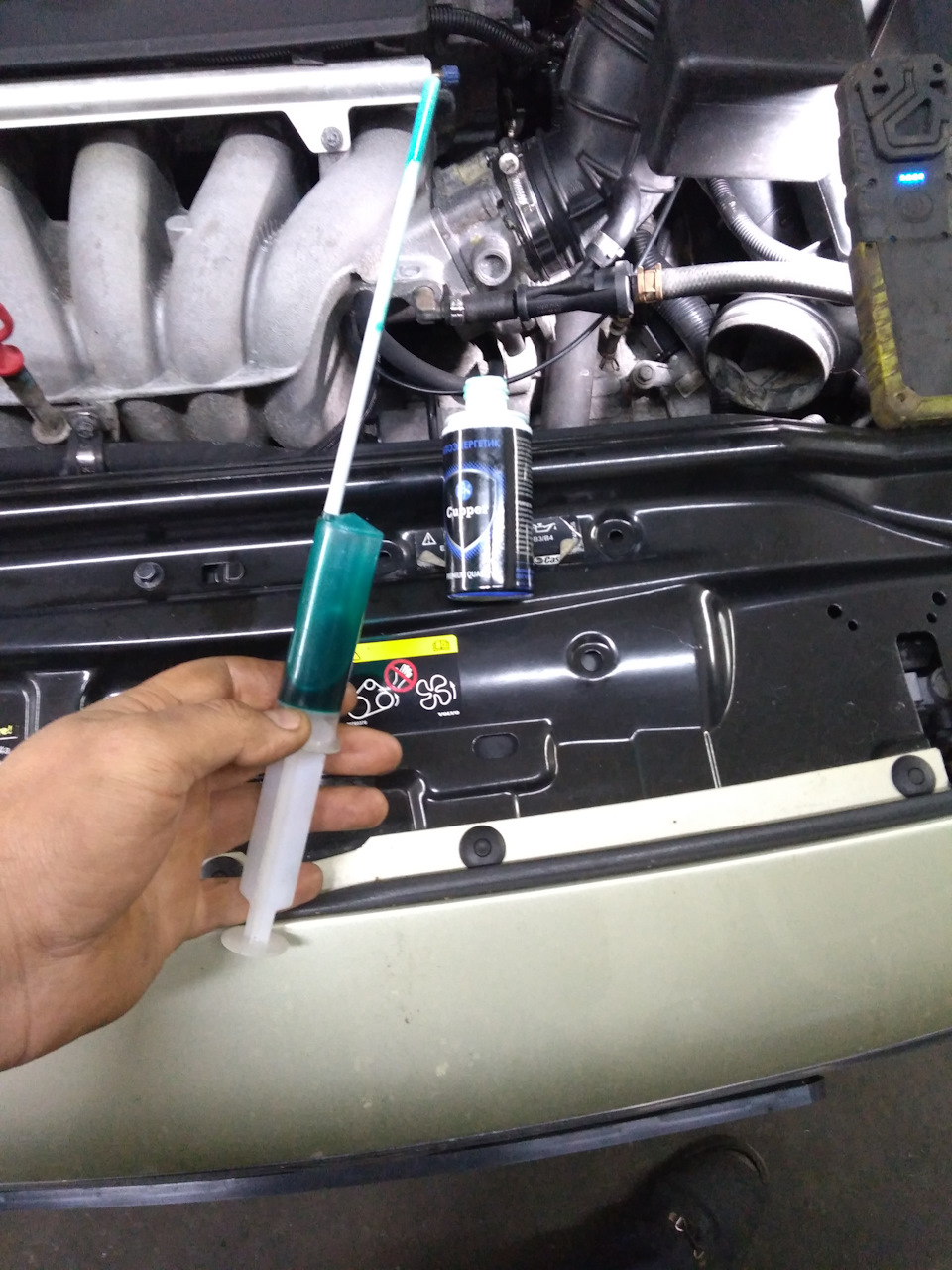

Когда энергетик куппер заливал в коробку, прикрутил этот фильтр. Но слегка косякнул, подобрал не те шланги, и зимой коробка начала по стыку травить, так что систему я снял в стремлении летом сделать правильно, ну уощим лежит она уже четыре года и скучает. :) Даже фильтр распилить не собрался. :)
