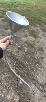

Кстать, прикольная воронка оказалась! Очень удобно с ней заливать жижу в коробку :good:

Воронку где такую взял?
В офлайне, рядом с домом. Их много где продают, от маркетплейсов до всехинструментов. У меня JTC-3109A, она 630мм, и бывают еще такие же на 370мм JTC-3108A
