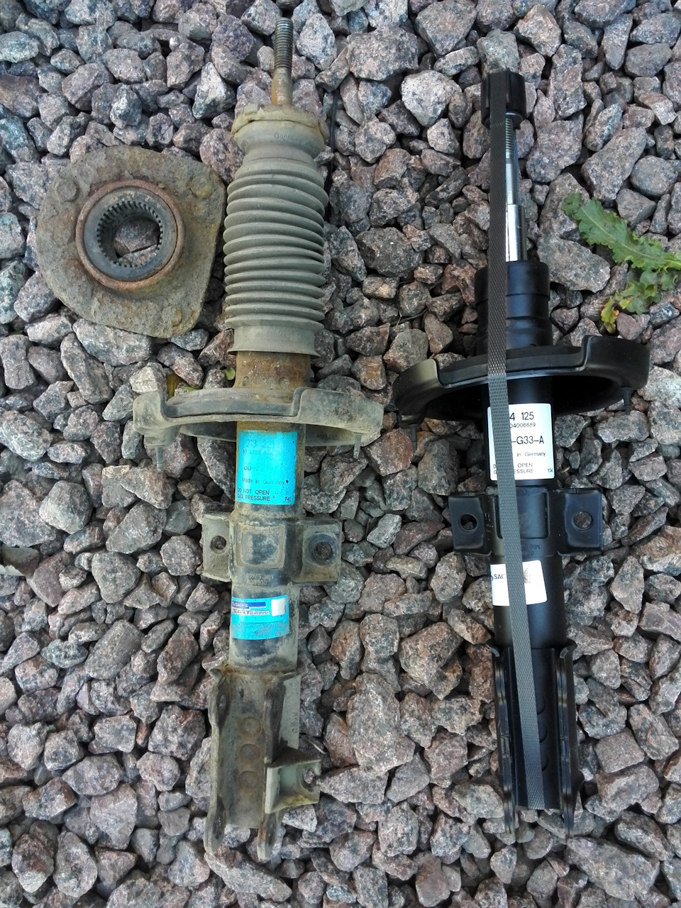

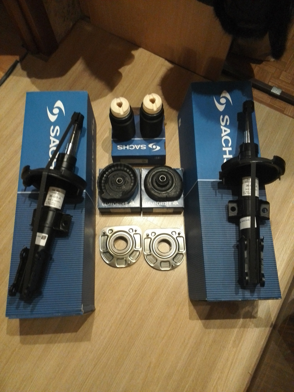

Короче, я сегодня купил 2 амморта
в одной коробке 2шт
В другой 1шт
а вот шток не зафиксирован стяжкой.

Посмотрел: влезет... но вообще, шток должен быть стянут. :dont-now:
Коробка родная, позволяет легко ему поместиться в раскрытом виде.
в одной из контор на ZZap
Все штоки на всех комплектах были поджаты сталистыми стяжками
