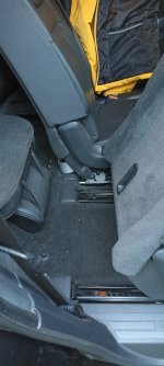

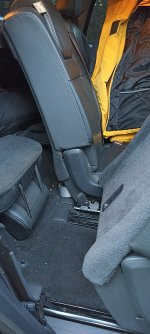

@Crio, я думаю примерно на таком же, как у тебя. Кузов то, со всеми силовыми конструкциями, у машин одинаковый.
Наверное, так. Если уровень сложенных сидений 3 ряда равен уровню 2 ряда, то уровень пола в багажнике не будет выше 5 -местки..хотя могут быть нюансы..
@Crio, не совсем понял твою фразу, но в любом случае там ниже уже днище и топливный бак. Вряд ли инженеры пытались бы заполнить чем-то полезное пространство, если бы оно там было
Речь о возможно более приподнятом выше поле. По фото из интернет не очень понятно..
Ну если из 5-местной версии легко делается 7-местная, то пол там вряд ли имеет разницу.
Я короче запутался, вроде в 7 местке уровень пола приподнят только в районе сидений.
Так даже у нас тут вроде не раз уже переделывали.
Вообще ни разу не легко.
Точнее, если заполучить весь комплект, включая не только сиденья, а еще и раму, все кронштейны, панели обшивки, ремни безопасности, боковые подушки и тд и тп - ну тогда уже наверное относительно легко :)
Пол же не надо переваривать? :) Остальное не считается :cmeh1:
