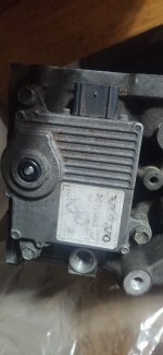

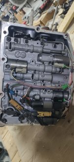

У меня по каталогу блок 31259596 (вроде это TF80 gen2), АКПП по vin 1285176. Можно ли поставить гидроблок от бензиновой S60 с его блоком управления?

С его блоком управления не прокатит. Ибо прописан тип кузова и двигатель.
Какой блок управления на доноре ? Если пластиковый 31312609 - там гидроблок GEN2, если люминивый 30751946 - возможны варианты.
Ваш правится под донора Gen2.

На всех Вольво АКПП тф80 ген2- одинаковый гидромодуль,вне зависимости от модели машины...так что блок управления не нужен,можно ставить

Блок управления в дюрале, блок клапанов GEN1

Извините, я не понял. Можно мне поставить гидроблок с бензиновой S60 (он на фото)?

Вы путаетесь в показаниях,у вас хс60 14 года,там ген2,все гидромодули ген2- одинаковые на всех моделях машин...так же все гидромодули одинаковые на всех машинах,если они ген1...блоки управления привязаны к поколениям,с одного поколения на другое нельзя поставить ни гидромодуль ни блок управления...
Маркировки блока TCM не вижу. Отпишите. Скорее всего Gen1.
Тогда в донора придется вкидывать свой гидроблок.
Если в доноре иная главная пара, то и править прошивку родного TCM.
Разглядел. 30751946.
Были и на Gen1 и на Gen2. По прошивке определяется.
На Gen2 мимо проходили только дизельные и 6 цилиндровые, главные пары 3.75 и 4.06.
В том числе и S60\S80
Поколение гидроблока по фото - не со мной.
