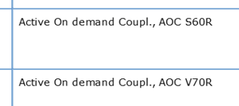

Вот где использовался номер с разборок:
Club Volvo. Ru - Взаимозаменяемость номеров для Haldex 3
и
Вот ваш номер:
и
Ваш номер использовался на R-ках. Видимо, характеристики другие.

получается не мне подходит 8602807,у меня ж 2008 год
надо искать 36000569?
Похоже на то. Тем не менее подождите пару дней. Кто-нибудь из спецов ответит. Вечер пятницы, как-никак. :)
