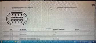

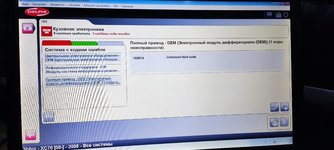

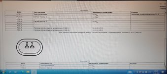

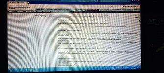

Здравствуйте Подскажите, не могу добить проблему полного привода, на приборке ошибок нет, по виде и делфи показывает это, но насос менял прада Китай но он работает, подключал на прямую питание на клапан и насос колеса блокируются, на подъёмнике руками не провернуть, блок ДЭМ отдал на проверку толковому человеку, там правда было то что на фото, все чего смог пропаял , и нехрена не работает.

Судя по ошибкам - замена/проверка датчика дааления или диагностика/ремонт DEM. В Петербурге, например, я могу его перемерить.
Там про датчик давления вроде не чего и не написано
Т.е. выдает нужное давление при правильном потреблении тока? Или просто жужит?
