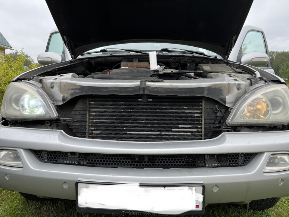

Заменил 6-и летний биксен на s60 - светлее стало, но надо было "теплые" брать, чтлб на мокром получше было. В Мерс как раз после галогена "теплые" поставил - прозрел.
Доволен. Ксенон - это прошлый век, led так не нагревается и не портит фару. Отрегулировать после установки не забудьте.
