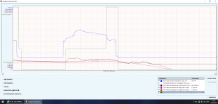

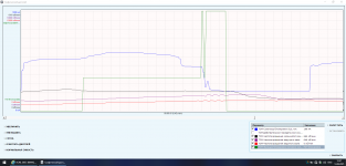

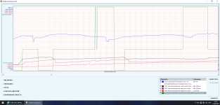

Также нашелся небольшой подсос воздуха в районе примыкания патрубка к гофре подачи воздуха в дроссель. Починили, но от дерганья не избавило. Зато теперь вибрации стали практически постоянные в диапазоне 1500-1700 оборотов )
Обороты увеличиваются когда включается частичная блокировка. На полной блокировке обороты немного падают.
  • Club Volvo. Ru - Загадочная вибрация и изменения оборотов
    36.8 KB · Просмотры: 3
    35.7 KB · Просмотры: 3
    40.4 KB · Просмотры: 3
Ни разу не увидел полной блокировки ГТ - тока соленоида 1000ма.
Смотрите задаваемый ток блокировки и фактический, если в задаваемом видите 1000 которых нет по факту - сопротивление соленоида или проводки завышенное.
Либо в мозгах дравер соленоида устал. В частичной судя по вашим подписям всегда трясет.
