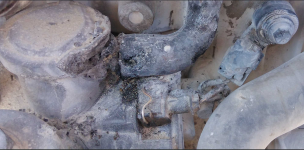

Предполагаю что загорелось внутри ВКГ масло. Очаг возгорания на фото выше.
Возможно по причине КЗ в резисторе. Возможно топливо в масле и высокие температуры тоже повлияли на всё это.
Разъем резистора оплавлен со стороны контакта который ближе к блоку ДВС.
Когда потек корпус ВКГ , пламя вырвалось наружу и стало поджаривать корпус фильтра и коллектор впускной.

Вот и удивительно. Вышел поставил на сигналку и минут через 5 опппана задымило и упс.
Вы не учитываете что гореть масло могло сразу после того как вы заглушили ДВС .
Оно стекло попросту на подогреватель, воспламенилось, а пяти минут достаточно чтоб прожечь дыру в корпусе и перекинуться на пластик в моторном отсеке.
Доброго всем. В общем машина уже на ходу. Замена части проводки, корпуса маслянного ( взял бу но неудачно, течёт и дымит), корпус воздушного, впускной коллектор. Позже вылезла ошибка по форсунке, замена. И вот интересно был сгоревший предохранитель 15ампер Club Volvo. Ru - Загорелась по дороге в Краснодар.
Это указывает на то что в цепи РТС произошло КЗ.
Да, но как бы в дороге продиагностировать что предохранитель сдох.
Он сдох в момент пожара.
А если не в момент пожара какая нибудь вылезла ошибка?
