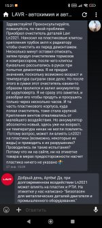

Артем
  • 7 февраля 2024
  • #33
karujok написал(а):
вот классная штука, отмывает даже лак. Алюминию ничего не делает, он не чернеет
Зато пластик жрёт как не в себя, аккуратнее с этим. Я им клипсы быстросъёмов акпп угробил, и новый пятиамперный аккумулятор Ryobi.. эта штука пролилась и корпус аккума весь потрескался и развалился.

karujok
19 января 2018
70
34
S40 II
Рязань
Рязанская область
Евгений
  • 7 февраля 2024
  • #34
ну понятно, надо использовать по назначению
16 октября 2017
7,652
Пенза
Пензенская область
Артем
  • 7 февраля 2024
  • #35
Так я по назначению и использовал, отмывал быстросъёмы от грязи и масляной шубы перед демонтажом. Клипсы стали хрупкими как сушеный лист из гербария. То бишь, если отмывать им какие-то снятые детали, то следить чтобы не осталось клипс, защелок и вообще чего-либо пластикового.
Лавру написал, те ответили "да, может воздействовать на пластик, в инструкции написано безопасен для металлических поверхностей", а про пластик мы типа ничего не говорили. Но так же и не предупреждали о том, что может разрушать. Упомянули только об осторожности при попадании на лкп..

karujok
19 января 2018
это клипсы которые на трубках охлаждения акпп?
Реакции: Janvar
karujok
19 января 2018
70
34
S40 II
Рязань
Рязанская область
Евгений
  • 7 февраля 2024
  • #38
я думаю им время пришло, и =лавр не при делах
Аккумулятор тоже?)) Он абсолютно новый был. Да и Лавр сами все подтвердили.

  • 7 февраля 2024
  • #40
значит судьба, написано материал - металл
