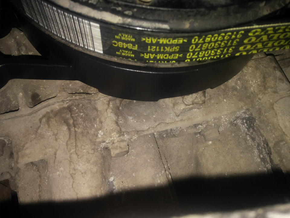

AlexeyAlexandrov написал(а):
Спасибо!
Действительно ориг.
Шильдик спилен.
Качество отменное.

klf написал(а):
Спасибо!
Действительно ориг.
Шильдик спилен.
Качество отменное.
