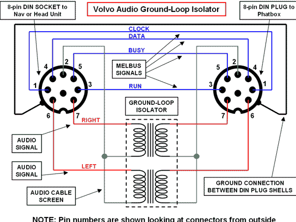

Volvo-Kot, А если спросить так? Шины, Протоколы, мелбусы разные -при параллельном подсоединении будут мешать друг другу или нет? Я о том, что если втавляю в розетку утюг, он работает еще подключаю в эту розетку и кипятильник и он работает. А в Вольво можно попробовать использовать параллельно розетку на восемь ног, к каторой штатно подключен ДВД навигатор а подоткнуть просто какой-то девайс и , что бы ничего не сгорело, а еще и работало? Спасибо за терпение.
Mishchenko, вот честно отвечу - не знаю, не пробовал!
Попробуйте, рискните - только обязательно напишите здесь, ежели что получится.
Даже если не получится - всё равно напишите. Предостережете остальных...
Шина MELBUS - паралельная, автор Митсубиши.
На ней может сидеть х устройств, видимо до 7-и.
При включении питания HU unit опрашивает устройства, и они должны корректно ответить, что они AM tuner, FM tuner, DAB radio/Sirius radio, internal CD changer, external CD-changer, external MD-changer, internal MD или internal Tape.
Аудио вход всегда или закрыт (6,7 pins + 2pin ground in 8pin DIN Volvo ) и переключен HU- устройством на внутренние источники - как радио AM, укв, CD changer на 4 диска, встроенный кассетник, или полностью открыт, и тогда все, что у вас висит на Melbus шине, отвечает за его коммутацию.
Вам надо просто Melbus разветвитель, один конец пойдет к вашему Yarus, другой в багажник к Chinese TV Tuner JAk 3000.
Вот как сверху на фото.
Dmitri_XC70, Спасибо! А где это есть? Сколько может стоить?
Hу, его можно купить, Autoleads его продает, но я бы не парился, распаяйте сами - кабель от ярис всеми жилами запаралельте к штатому, который идет в багажник к тюнеру. учтите, что аудио провода в нем экранированы.
