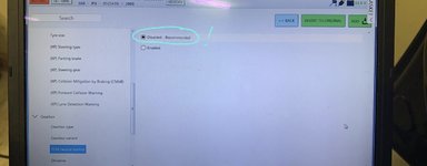

@Fatto, @Griandrej,
чуть позже выложу скрин от VDASH, где разработчики напротив пункта NONE (в опции автонейтраль) черным по белому пишут РЕКОМЕНДОВАНО, мне кажется авторитет разработчиков данной программы ни у кого здесь вопросов не будет вызывать, или это тоже будут "гаражные" мастера, которые крутят и колхозят всё подряд))
Так а это здесь причем? У меня, например, больше доверия к разработчикам коробки, чем к программистам Vdash. И разработчики автонейтраль в коробке сделали. И если проблем с уплотнениями С1 нет, автонейтраль прекрасно работает. В чем смысл рекомендации её отключать?

Наверное потому что никто ничего не знает или они дилетанты :dont-now:
Я поделился своим опытом, добавлю что несколько товарищей на т5(РАЗНЫХ годов выпуска, 14мг например) также отключали её и отмечали положительные изменения, я уже молчу про "дизелистов", которые сейчас практически поголовно её отключают и точно также довольны произошедшими изменениями. По логике выше, у всех этих товарищей поломанные кпп, что на бензинках т5 8мг/14мг, что на дизелях 7-15мг...
Так то конечно разработчикам виднее, только с коробкой у них это "виднее" вышло так себе... И про масло аб/б5 0-30 тоже виднее, и про синие коробочки, и про много чего ещё))
Но здесь вроде как форум, поэтому опытом и делимся, так уж вышло
