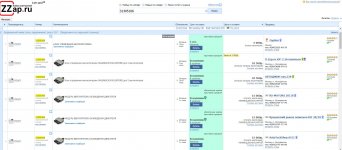

10-15 тыс новый оригинал :dont-now:
На алиэкспресе куча аналогов от 2-х р
Толька чет мне кажется дело не в блоке управления. Ошибки бы почитать. Думаю причина кроется в другом
  • Club Volvo. Ru - Блок управления вентиляторами
    117.6 KB · Просмотры: 7
    94.4 KB · Просмотры: 7
