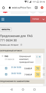

Вообщем так и похрустываю потихоньку)) но в связи с текущими обстоятельствами в мире, решил купить все необходимое. Цены уже поперли в гору и что ждать дальше не понятно. Теперь по сути, по FAG 771063430 нахожу "шарнирный комплект,приводной вал" это точно шрус? А то как то не понятное описание, вдруг придет один вал)) спасибо заранее

Заказал шрус fag и кольцо АБС, на экзисте, заказ мой отменили, не стало ни того ни другого, ни наодном из сайтов их не нашел больше в наличии. Вопрос по аналогам начал изучать и ещё больше запутался
Шрус fag 771063430 в описании имеет следующее:
Диаметр прокладки 56мм
Зубья внутри 24
Снаружи 36
Шрус torque vn-5427(который мне не подошёл, диаметр внутри у него немного больше и он на валу прокручивается) имеет точно такие же что и fag
Диаметр 56
Зубья 24/36
Шрус торкью который вы мне написали (vn-5434) имеет вообще другие данные:
Диаметр 55
Зубья 23!/36
Но у меня то 24 зуба... Разница у шрусов получается не только в количестве зубьев?
