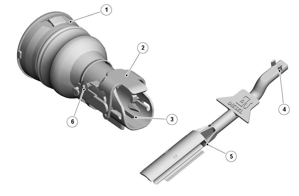

Автомобили с дизельными двигателями оснащаются пассивной системой защиты топливного бака от случайной заправки бензином.
Пассивная система защиты дизельного топливного бака состоит из механической заслонки, которая срабатывает, когда в горловину топливного бака вставляется сопло заправочного пистолета меньшего диаметра, используемое на бензиновых заправочных колонках.
На дизельных заправочных пистолетах диаметр сопла 25мм, на бензиновых пистолетах 21 мм.
1. Наливная горловина 2. Лючок 3. Прорези для сброса 4. Штыри 5. Инструмент для сброса 6. Пружина

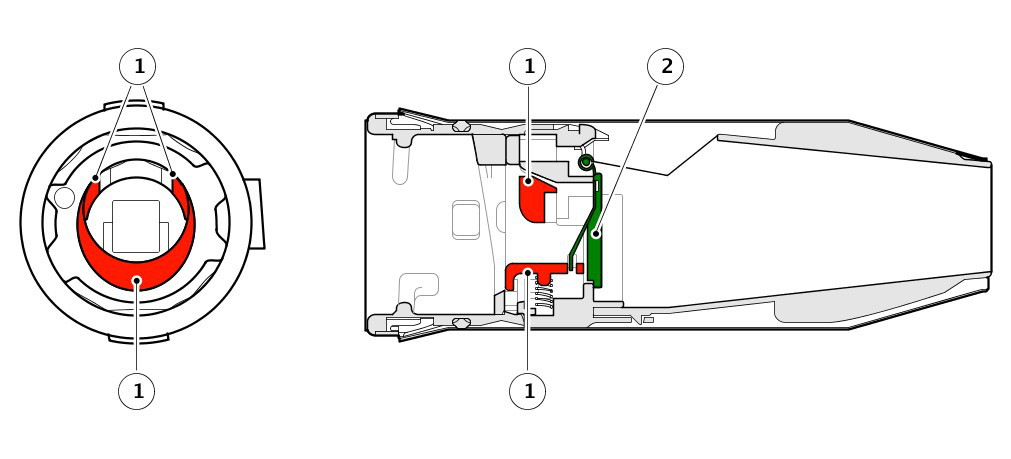

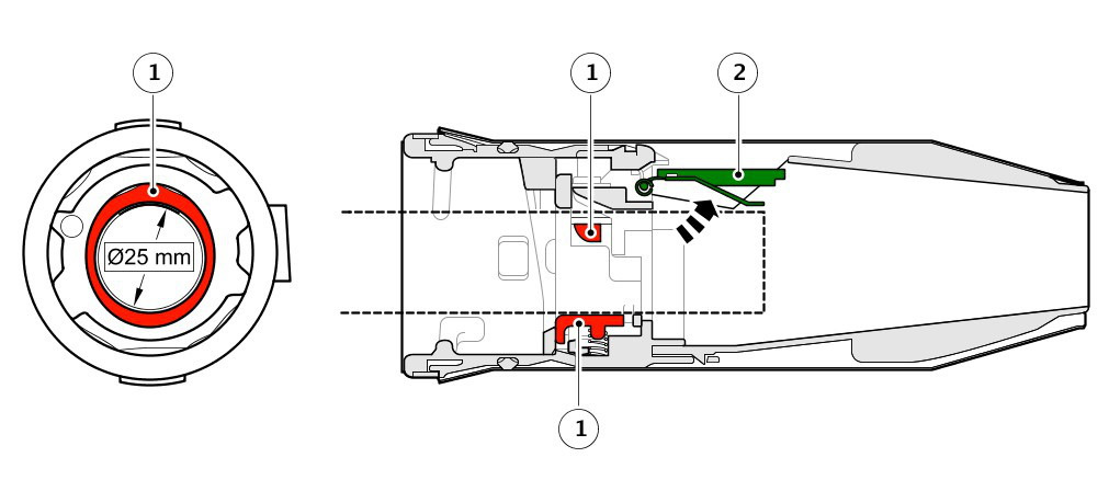

Отсечная заслонка приводится в действие и блокирует отверстие датчика на пистолете топливного насоса, что приводит к автоматическому отключению. Отсечная заслонка, если она была активирована, блокируется в таком положении при помощи механизма защелки.
Так как на бензиновых двигателях горловина уже, то дизельный заправочный пистолет, мягко говоря, сложно вставить, но все же иногда и это получается
Заслонка открыта. 1. Контактные лапки в открытом состоянии 2. Заслонка системы защиты топливного бака открыта

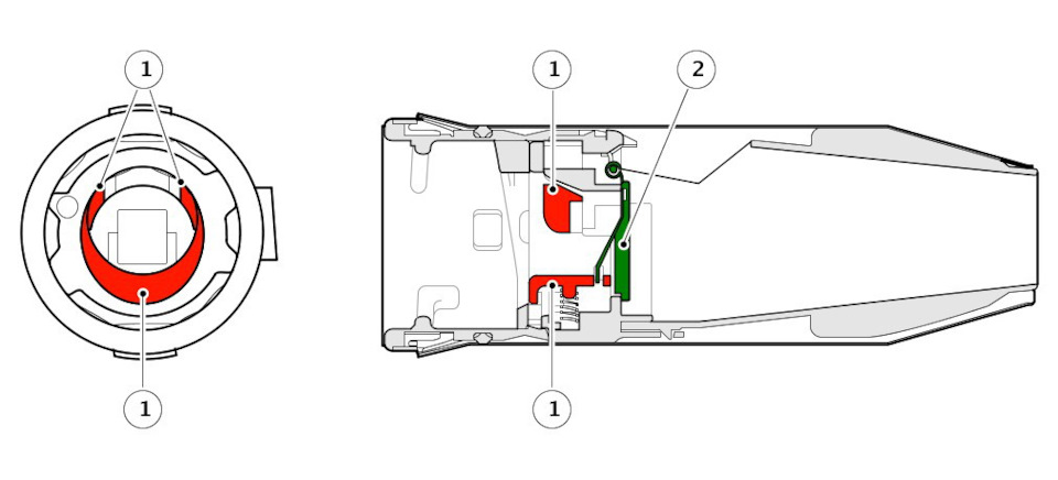

Заслонка закрыта 1. Контактные лапки 2. Заслонка системы защиты топливного бака закрыта
Когда пистолет дизельной колонки диаметром 25 мм вставлен в заправочную горловину топливного бака, три контактные лапки отводят заслонку в открытое положение. Однако если в горловину вставляется пистолет бензиновой колонки диаметром 21 мм, три контактные лапки не отводят заслонку, и она заблокирует продвижение заправочного пистолета в горловину топливного бака.
