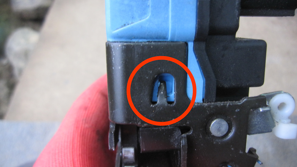

Речь о замке как на фото, пожалуйста, не пишите о ремонте тоже замков вольво, но легко разборных:
