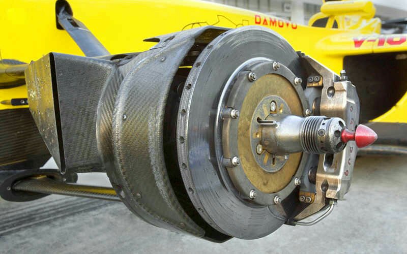

Вот у ребят в Ф1 одну гайкуёвину закрутили за долимилисекунды и впирёт[emoji106]
