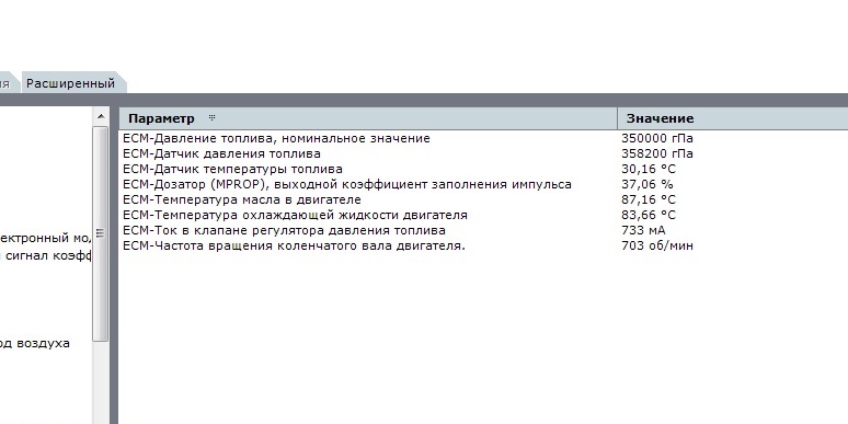

Дал машине постоять до вечера, стер ошибку, вывел параметры топливной аппаратуры на экран (машина работает пару минут на холодную)-
Чек не выбило... типа исправная машина. Короче плавающая неисправность. Вопрос к гуру- что делать дальше? Я так понимаю с большой долей вероятности нужно купить новый и поменять либо датчик давления топлива, либо клапан управления давлением? С чего начать? :dn

@VALIUM написал(а):
Нет, пуск мотора в -2 как всегда, пускается сразу, легкое подтраивание в виде пропуска вспышек по одному (по ощущениям) цилиндру и через секунд 10-15 работа мотора выравнивается. Обороты держит низкие, не как когда в -15 заводишь точно... Тут подвоха не вижу.
Дело не в подвохе.. Судя по скрину, у тебя фактическое давление на 20% выше, чем запрашиваемое, и, по идее, это должно привести к повышенным оборотам. Поэтому и спросил. Скажи, а есть возможность посмотреть, какое давление будет в рампе не на холодном, а на прогретом моторе на ХХ (700об), при выключенных потребителях (кондей, фары, жопогреи и пр, коробка в паркинг)? Я просто из твоего поста не понял, машина вообще ездит или нет. Если возможность есть, то померь, пожалуйста, тогда будет более чистая картинка.

В общем проверил сегодня косу. Вся она целая. Лежит внутри пластиковой гофры. Гофра нигде не перетерта.
Снял показания на горячую. Все потребители выключены, включая климат:
В работе на горячую номинальное значение стоит колом на 350000 гПа, а показания датчика гуляют от 340000 до 360000. Но в среднем как раз пляшут в районе 350000 гПа. На холодную показания датчика гуляют с бОльшими амплитудами. Почему-то ток клапана существенно отличается- на холодную 250 мА, а на горячую 730 мА- это нормально?
В общем и целом машина едет прекрасно, заводится хорошо, ошибок нет. Ни разу еще не глох после смены топливного насоса на подменный с меньшим пробегом, чем у меня. Пока крутить ничего не полезу. Понаблюдаю за движком. Если поймаю опять чек по высокому давлению или заглохну- выложу тогда окно из VIDA с параметрами работы, на которых зарегистрирована будет неисправность.Пока машина шифруется под исправную.
На первый взгляд все в ажуре.
Не уверен, но точно не знаю. Почитай в Виде, там должны быть эти цифири. По мне так и 730мА мало
