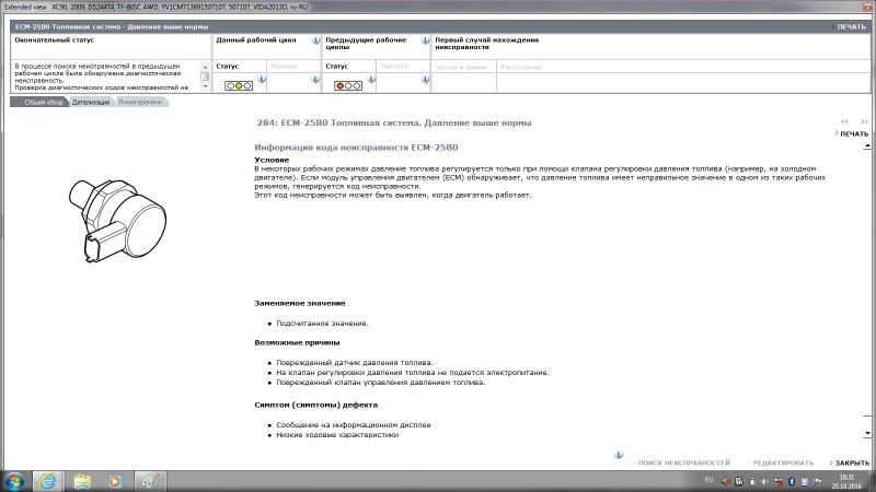

Появились утренние морозы- вместе с ними в момент утреннего пуска мотора загорается "Глуши двигатель, иди пешком" :facepalm. На холодную стала появляться "ECM-25В0. Давление топлива выше нормы". Рекомендации- датчик давления и клапан управления давлением-
Дал машине постоять до вечера, стер ошибку, вывел параметры топливной аппаратуры на экран (машина работает пару минут на холодную)-
Чек не выбило... типа исправная машина. Короче плавающая неисправность. Вопрос к гуру- что делать дальше? Я так понимаю с большой долей вероятности нужно купить новый и поменять либо датчик давления топлива, либо клапан управления давлением? С чего начать? :dn

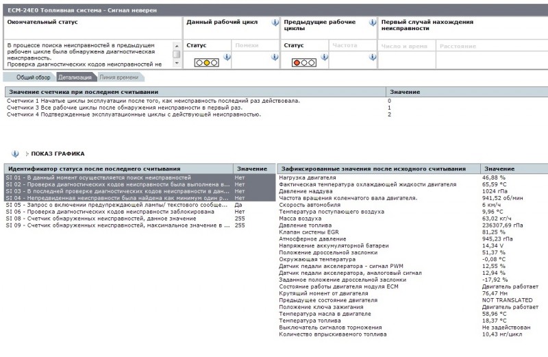

После вчерашних приключений имею следующие DTC:
На первые 2 кода не обращаем внимания (вытащены предохранители парктроника и омывателей фар).
Нижние 5 желтых- постоянные коды, которые регистрируются когда машина глохнет на ходу и сразу потом не заводится.

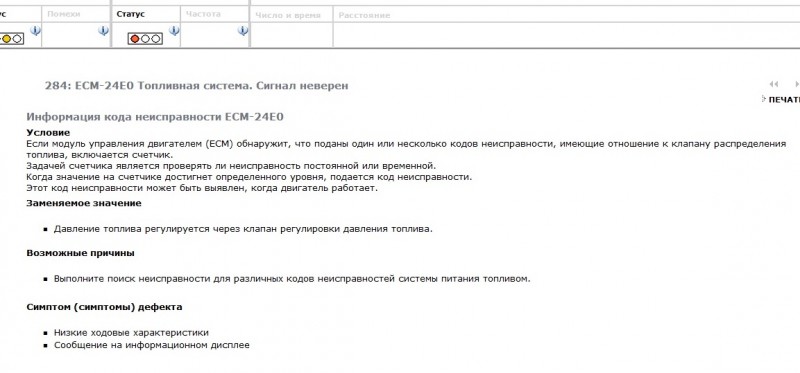

Третий код красный- ECM-24E0 вижу впервые. Инфа по нему:
Вкладка с данными при регистрации кода:
Сбросил ошибки- машина опять прет и шифруется под исправную...
