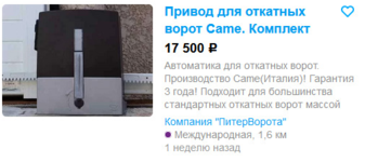

Платы управления отдельно продаются. На двигатель подать питание на аверс, потом реверс, проверить, если живоц, то только платы
[automerge]1652777578[/automerge]
Да и сами платы надо глянуть, мож ьам просто варистор взорвался, копеечный, перепаять и дальше помчал. А дораса найти и на кол перед вьездом
Came стоят (-ли). Новый двиг 18500 в интернетах, не больно на 13 автовладельцв, а во втором случае:) нас двое:)
Это только двиг, или весь комплект? Я в ноябре R-tech ваш питерский поставил, вроде работает. Но интенсивность сильно ниже вашей скорее всего
Двиг без аниенны, фотоэлементов и платы передатчика.
