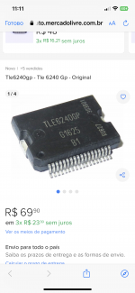

Не подскажите, а есть какой-то гайд/пост/статья, где эту операцию по замене производили? Или там все просто? После замены этой микросхемы ничего не надо адаптировать? Потому что я нашел эту микросхему в наличии в магазине, с доставкой в течение 5 дней, а также тех, кто сможет напаять. Но - вопрос, просто меняешь и все?
Почему-то под одним лотом продается три с одинаковым названием, но, видимо разными производителями. Любая TLE6240GP подойдет?
Да,надо просто перепаять,больше ничего...ну кроме того,что припой там тугоплавкий и сильно греть плату нельзя,что бы не отпаялось остальное с другой стороны платы...функциональной разницы в платах на фото думаю нет никакой
Господа, всем огромное спасибо! Проблема решена ремонтом модуля и заменой вышеописанной микросхемы. Обошлось это здесь не в 500 рублей, но, в 10 раз дешевле замены модуля на новый. Ошибки термостата более нет! Температура мотора теперь 85-90 градусов. А вот с эмульсией продолжу наблюдать. Не знаю, что бы делал без вашей помощи!
