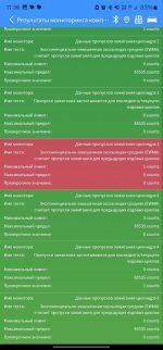

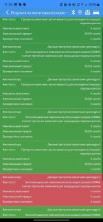

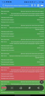

коррекции +7 кратк и -7 долг на хх, посмотрели по елм увидели пропуски в цилиндрах (во всех но не сразу и не одновременно). ошибок при этом тоже никаких не показывает.
также вот
