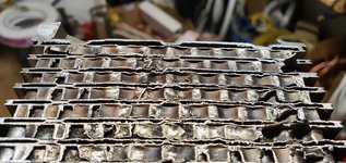

Так же размещу здесь фотки от уважаемого MixTest, он парой постов выше тоже писал про свою проблему.
Считаю, что фотографии заслуживают внимания, так как тут видно, что полоски не прямые, а волнистые. Тоесть, я со своим шилом мало помог. Да и вообще, такую штуку трудно почистить. Походу буду копить на новое железо.

Спустя 3 года, тезисно: Может кому пригодится))
  • прогар теплообменника EGR был из за перегрева в следствии накопления сажи а также воздушной пробки.
  • охладитель забивается в среднем за 1 год.
  • сажа из любых узлов, включая теплообменник отлично отмывается до состояния "пипец как чисто" пеной для очистки DPF фильтрв. Использовал KENT и WÜRTH.
  • На следующих моторах 140кв. ставят обновлённые теплообменники - соты в которых в 2-3 раза шире. (Подходят и на ранние версии e-drive).
  • Ресурсность обновлённых охладителе доподленно не известна (еще не забился).
