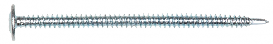

два самореза на кольцо ( рука лицо)))
В резину сайлентблока? :cmeh1:
Судя по всему, к Игорю уже приезжали машины после Вадима…
я конечно Мчудак но , пока еще не настолько. ))) сделай в пластиковом кольце два или три отверстия 2 мм и вкрути туда два или три трехмм болтика или самореза.
Ставишь кольцо и фиксируешь его тремя болтиками которые упираются в обойму с наружной стороны
на сварку. :)
